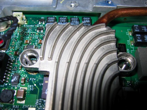

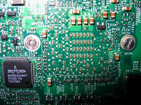

Le démontage de la bête s’effectue selon différents tutoriels trouvés sur le net, dont celui de macbook-fr.com.Arrivé à la carte mère, je me rends compte que l’ancien propriétaire a tenté la même manip, puisque 2 des 3 écrous-ressorts qui maintiennent le radiateur tournent... dans le vide.... !
Les vis soudés à la carte mère se sont en effet désolidarisées. La personne a du juste serrer comme un sagouin...
Je tente un serrage du 3ème qui se solde... par le même résultat....

En sachant que je vais rajouter une cale, il va me falloir obligatoirement trouver une parade afin de pouvoir resserer le tout.
Visite dans un petit magasin parisien, sorte de souk dédié à l’electronique, avec ledit écrou-ressort dans ma poche, pour trouver une vis du même pas.
Contre un euro ( !) je repars avec quelques vis du bon format, et des rondelles, afin de ne pas creuser la carte mère au remontage.Les vis sont "plates", et assez longues.

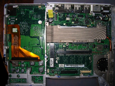

Le remontage s’effectue sans trop de difficultés ; juste un peu de dextérité pour maintenir les 3 nouvelles vis et leurs rondelles par le dessous de la carte mère avec 3 doigts, placer le radiateur de l’autre côté, et revisser les écrous-ressorts. Il m’a fallu quelques minutes pour y arriver... !

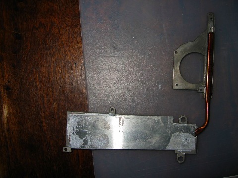

Le radiateur désolidarisé :

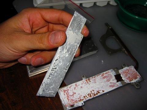

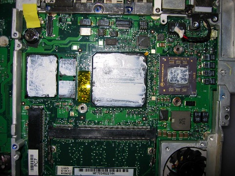

Pâte thermique sur cale et rad :

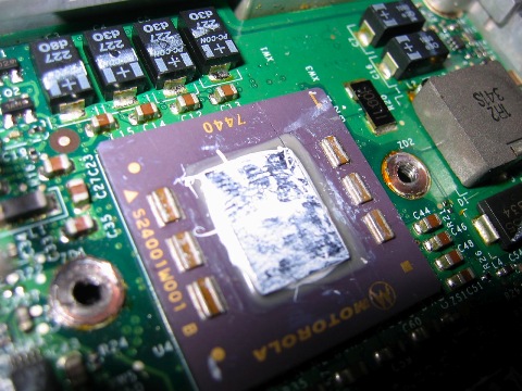

Pâte thermique sur le chipset et les processeurs :

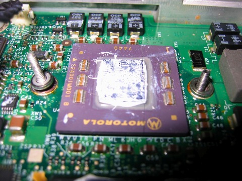

On présente les vis, les rondelles, les écrous :
Les rondelles que j’avais achetées en plus ne sont finalement pas de trop et me permettent d’ajuster au mieux la hauteur de l’ensemble.
Seule une des vis sera un peu grande et gênera pour l’emplacement de la carte Airport.
Après remontage, l’Ibook semblait fonctionner mieux, et j’étais dans la phase de réglage, en serrant et desserant l’un des trois vis afin de favoriser des zones de pressions différentes sur le processeur.
J’avais pu réinstaller Tiger, ainsi que le soft dont Pacis avait mis un lien, afin de régler les temps de veille et autres.
Malheureusement, un soir un peu rapide, à force de trop serrer, j’ai brisé le processeur en deux...
Fin de l’aventure pour cette carte mère.
