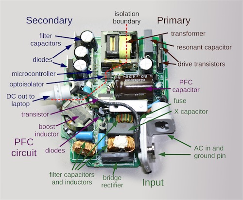

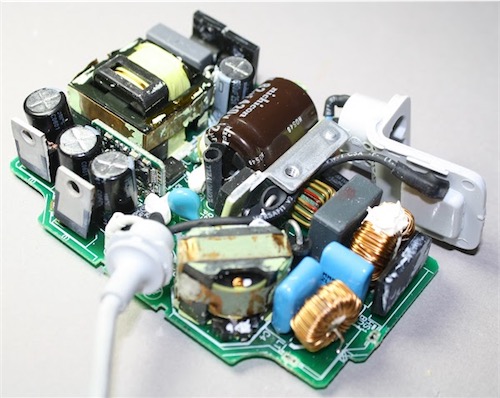

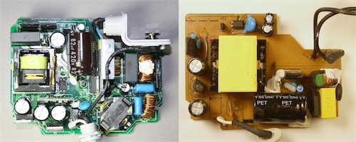

On en parle souvent sur nos forums, la question revient même sans cesse : peut-on remplacer un chargeur Apple Magsafe par un chargeur générique. En effet, ce produit d’Apple n’est pas bon marché, vendu pas loin de 90€, la qualité de son câble n’est pas la meilleure... Cependant quand on ouvre l’appareil, il y a de quoi s’arracher les cheveux ! Ken Shirriff (ingénieur chez Google) s’est attardé sur ce chargeur, ainsi que sa contrefaçon. Le moins que l’on puisse dire est que la seconde est l’épuration à la plus simple expression du premier. En effet, on ne retrouve pas quasiment 50% des composants d’origine ! Shirriff remarque même que des erreurs de montage sont opérées sur le chargeur générique (notamment un composant basse tension jouxtant un composant haute tension...) En conclusion nous continuerons évidemment de vous conseiller d’acheter ce produit Apple qui malgré son prix est le garant de l’intégrité et de la longévité de votre machine. Source : Macbook charger teardown : The surprising complexity inside Apple’s power adapter (en anglais)

Ben en fait, si tu regardes bien les choses, tu verras que le chargeur "no name" est une bête alim linéaire : un transfo, un régulateur (pour supporter aussi bien le 110v que le 250v, et le 50 hz comme le 60 hz)un pont redresseur et quelques capas de filtrage, alors que l'alim d'Apple est bien, elle, une alim à découpage (de type fly back, en outre, comme en attestent les self-inductances insérées dans l'étage secondaire, ce qui signifie qu'elle est capable de filtrer les micro-coupures), comme celles qui équipent les machines de bureau.
