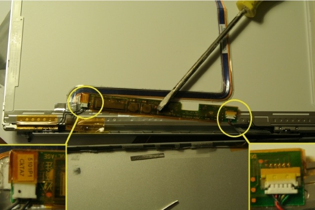

Docphil, un membre actif de nos forums, a remplacé la carte inverter de sa machine suite à des problèmes de rétro-éclairage :
Mon powerbook a récemment perdu brutalement le rétro-éclairage de l’écran. Sous certaines incidences on constate que le bureau est toujours présent, pas de freeze, lorsqu’on plaque une lumière au niveau de la pomme on constate qu’il y a bien un affichage. J’ai transitoirement branché mon powerbook à un écran externe mais on perd beaucoup en portabilité. Le document "service manual" (disponible dans cet article) nous apprend que dans un tel cas il faut changer l’écran et si ça ne fonctionne pas changer la carte mère ; un peu cher pour un portable à 3 mois de la retraite. La pièce la plus souvent incriminée dans ce problème est l’inverter board, j’ai trouvé cet élément d’occasion sur ebay pour moins de 40€...
  Accéder à la suite de l’article sur le remplacement de la carte inverter d’un Alu G4
