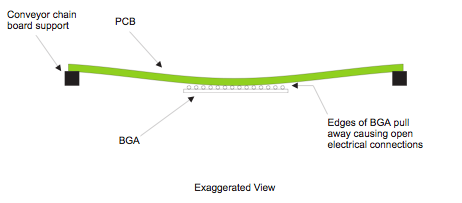

Effectivement , on retombe bien dans le même défaut qu’ont rencontré les ibook G3 , à savoir le problème de la puce vidéo , qui sous l’action de la chaleur et des déplacements de l’ordinateur provoque des mauvais contacts sur le circuit vidéo, et provoque un arrêt pour certain de l’ordinateur . Pourquoi alors, seul les ibooks ont ce problème ? peut être parce qu’ils ne sont pas "pro" comme les powerbook. Il n’y a qu’à voir le système de refroidissement des powerbook, cela n’a rien de comparable .
Il suffit que le composant vidéo soit mal positionné sur la carte mère pour que cela déconne ( théoriquement  les concepteurs de carte mère décalent ses composants spécifiques sur le coté ,et pas au milieu de la carte mère) . Voici un exemple de ce que peut donner ce genre de circuit intégré sur une carte mère "voilée" :
Sur un Powerbook : la puce vidéo est sur le coté de la carte, donc moins de problème.
Sur l’ibook : la puce vidéo se retrouve presque au centre de la carte mère. C’est , pour moi, [b]un défaut de conception[/b] des plus graves .

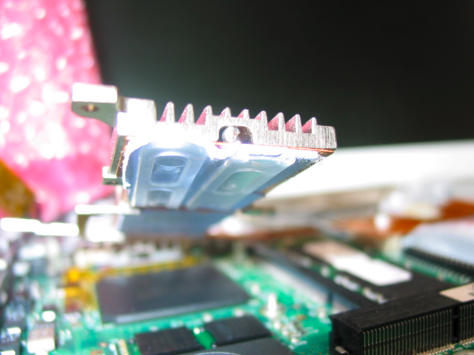

Alors après le bout de carton de blackjmac, le pistolet de pautex, la crépière Téfal de kiryu, voici la touillette de pacis :
Explication :
  Comme la puce ne fait plus bon contact avec la carte mère, il y a dans cette ibook un système de refroidissement sur les trois puces ( microproc, le truc d’Apple, et l’ATI ) . Sous ce système, une pate thermique ( bleu dans ce cas ), qui certainement doit se décomposer ou s’amincir. J’ai donc rajouter une sorte de cale ( la fameuse touillette ! :wink :  )
Voici l’image en détail :
J’ai donc rajouté cette touillette sous le radiateur, puis j’ai revissé le système de refroidissement , ainsi le radiateur appui un peu plus fortement sur la puce vidéo, qui se retrouve légèrement comprimé entre ce radiateur et la carte mère.
Et voilà, ça fonctionne.
T’inquiètes pas fgintzburger, ce n’est que provisoire ... jusqu’à ce que je trouve le remplacement de cette cale , par un bout de métal ou de cuivre ...
