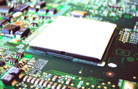

Je ne vais pas revenir sur l’historique des problèmes de l’ibook G3 liés à la vidéo, mais voici comment Apple l’aurait résolu :
Sur les nouvelles cartes mères prisent en charge par une éventuelle extension de garantie, il y a un gros point de colle dans chaque angle du composant électronique vidéo ATI.
Il faut espérer que cela tienne dans le temps.
