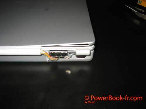

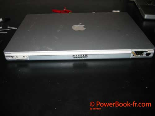

Comme vous pourrez le constater, les charnières de l’ordinateur que j’ai entre les mains se sont cassées de manière nette et propre, sans avoir endommagé de quelque manière que ce soit la coque de l’écran, c’est une chance.

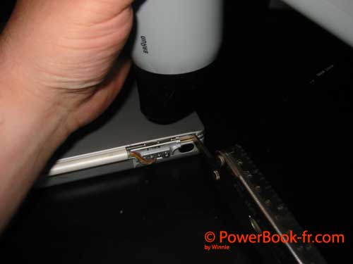

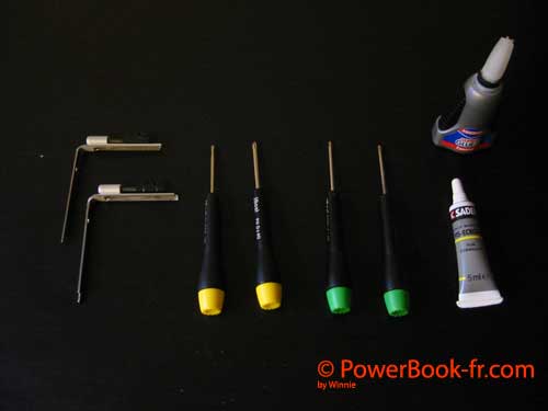

Outillages et produits nécessaire : Un tournevis Torx 8 & 6, ainsi qu’un tournevis cruciforme et plat (de marque iBoot cf : le kit en magasin), ainsi qu’un tournis plat nécessaire pour le décollage des pièces, de la colle pour la fermeture de la coque, nota : j’ai essayé d’utiliser un séche cheveux, mais bon ca n’a pas été concluant.

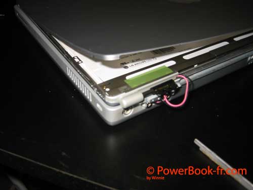

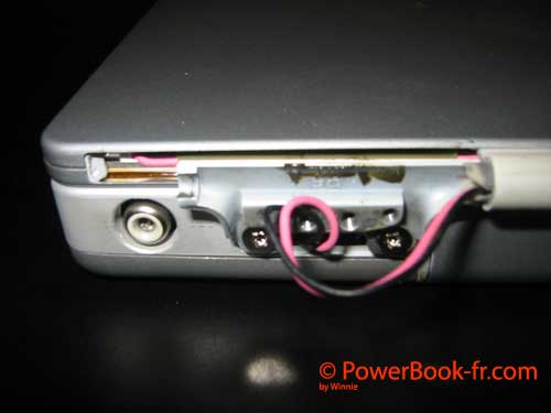

Étape 1 : Elle consiste a enlever les chapeaux de charnières du portable, avec le tournevis Torx 8 et d’enlever également les deux vis de fixation des charnières. Ne manipuler l’écran qu’une fois les deux charnières dévissé, cela évite d’abîmer celle qui est en bon état si toute fois vous en avez une (ce qui n’est pas mon cas).

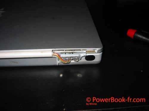

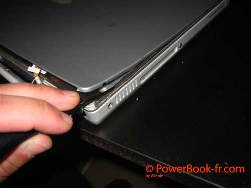

Étape 2 :Une fois que vous avez réussi à enlever la pièce cassé avec succés, il vous faut enlever le reste de la charnière cassé qui se trouve encore dans l’écran. Pour cela, il vous faut : Dévisser les 2 vis cruciformes du bas de l’écran (cf. sur les côtés). Utiliser un gros tournevis plat pour ouvrir la coque de l’écran. Comme indiquer sur la photo. Cette partie étant une des plus délicates, je vous conseil de vous armer de patience et de garder votre calme.
La coque de l’ordinateur est ouverte comme ci-dessus, alors vous pouvez passer à l’étape suivante, le décollage et le remplacement de la charnière défectueuse.

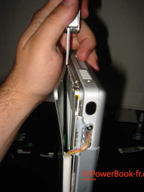

Etape 3 :Il vous faut alors décoller la pièce a changer, pour cela il faut utiliser un petit tournevis plat.
C’est fait, ok.

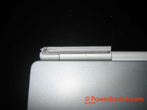

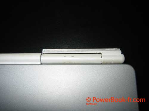

Étape 4 : Vous mettez alors en place la nouvelle pièce qu’il faut ajuster le mieux possible dans le logement, vérifier bien que cela ne gène pas la fermeture de l’écran. Si tout est bon alors vous pouvez coller. Attention en collant la pièce que tout puisse se refermer correctement, sachez tout de même qu’avec une nouvelle charnière votre écran ne sera plus aussi beau qu’avant pour les parties latérales, mais bon pour le prix d’une réparation Apple c’est à vous de voir.

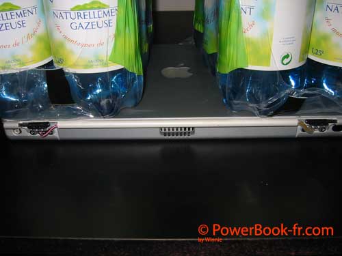

Étape 5 : Vous avez tout remis en place, alors vous pouvez tout coller pour le temps de séchage, vous pouvez utiliser des packs d’eau ou encore des sert joints en plastique, c’est très efficace et facile à trouver.
