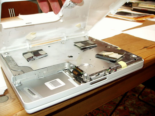

Au mois d’avril 2006, pacis (modérateur sur le forum) avait réussi à réparer un iBook G3 en le gardant dans sa carcasse d’origine.
Depuis, cette méthode a fait des émules un peu partout dans le monde. Voici donc une autre méthode :
=> www.joshoakhurst.com
ibook ouvert
Il s’agit d’appliquer un peu partout des morceaux fins de cartes de crédit ou des bouts de CD ....
Egalement, l’ibook G4 présenterai les mêmes symptômes que les ibook G3. A savoir des problèmes de démarrages, d’affichages et d’écrans figés. Pacis ( toujours le même ) , avait aussi réussi à appliquer une méthode identique aux G3 ( mais risquée ).
Voici donc une autre solution, et surtout moins risquée ;-) :
=> www.coreyarnold.org
ibook G4
Même méthode, mais de l’autre coté du GPU, plus précisément sur le VDDR . Vous pouvez réagir directement sur le forum.

Je viens de réparer mon ibook par cette méthode : http://ibook-g4-reparation.e-monsite.com/
Ca marche nickel! Par contre, un ami m'a aidé à faire la soudure car il faut du très bon matos, et beaucoup de précision.
